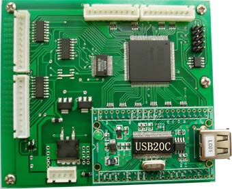

产品名称: DTE0802型USB2.0高速多通道连续数据采集板
型  号: DTE0802
价  格:
产品简介:
  DTE0802 是西安达泰电子有限责任公司为电力系统开关特性测试仪专门开发的数据采集及测试信号控制主控单元。DTE0802 同时具有 USB2.0 总线高速数据采集功能,可经 USB 电缆接入各种台式计算机 , 笔记本机 , 工控机连接,构成实验室、产品质量检验中心、特别是野外测控、医疗设备等领域的数据采集、波形分析和处理系统,也可构成工业生产过程控制监控测量系统。而且它具有体积小,即插即用等特点,因此是便携式系统用户的最佳选择。
   DTE0802 采集板的主要组成单元有: USB 20C 接口控制模块、 12 位 20MHz 采样率的 A/D 转换器、 Cyclone FPGA 大规模逻辑控制单元、模拟通道选择及量程选择单元等组成。
  DTE0802 采集板可以实现连续 12MHz 采集。为用户提供了 16 路模拟输入通道,通道数可通过软件设置,采样频率及模拟电压输入范围也可以通过软件编程设置。
  本系统采用先进的FPGA技术及USB2.0接口技术,能够进行 12 MHz的高速连续数据采集,并对采集数据快速存储、读取;系统广泛应用于RGB图象处理、 高精度视频、数字存贮示波器、医学图象处理、国防、航空航天、 能源、通讯等领域。
  DTE0802采集器具有16通道12位20MHz采样率的A/D转换器,系统可以实现连续12MHz采集。 为用户提供了16路模拟输入通道。采样频率可以通过软件编程设置。 A/D转换器输入信号范围可程序设置0~5V或±2.5V。

  • DTE0802高速数据采集板采用了达泰公司的USB20C控制模块及 Cyclone FPGA 技术,选用20 MHz高速AD器件,实现了12MHz连续不间断数据采集。
  • 高速(采样速率20MHz)模数(A/D)转换技术;
  • Cyclone FPGA 现场硬件可编程逻辑技术;
  •  海量数据的缓存技术;
  • 计算机USB2.0接口的高速控制技术;
  • 高级语言(VB)的实时控制技术。
