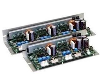

产品介绍: 特色
●2轴,3轴微步驱动的小型驱动器
●空间效力节省设计
●多轴设计节省使用电子部品
●个轴完全独立的微步进设定,驱动电流的设定
One Touch 简单完成
●以日本国内多数客户优等评价的KMC-0514为设计基础 根据客户的建议进化而成使用简单操作方便的2-3轴驱动器

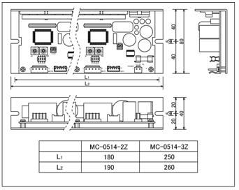

外形尺寸(单位mm)

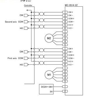

接线例
适用电机
●5线电机(多摩川精机,东方电机)
●10线电机
请根据以下接线颜色与电机连接
信号输入回路
