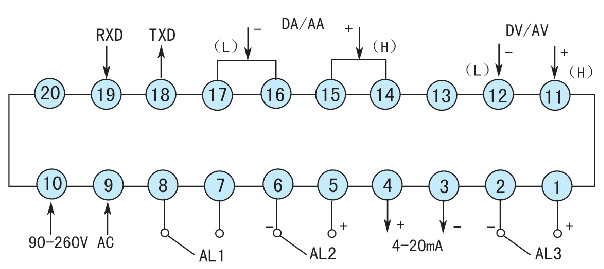

3.端子连接
注:接线如有变动,按出厂仪表标识连接。

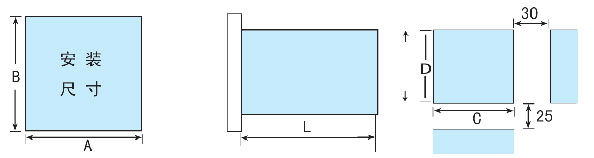

4.安装尺寸
hspace=0
A
B
L
C
D
DH8
48
96
100
45+0.5
91+0.5
DH9
96
96
100
91+0.5
91+0.5
