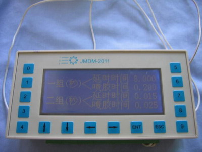

点击看-冲床送料机控制系统——JMDM-2011(保修12个月)-大图
产品名称: 冲床送料机控制系统——JMDM-2011(保修12个月)
型  号: JMDM-2011

一、 运行画面
1. 开机时系统进入开机画面,此时显示“精敏”公司的公司名称和联系方
式;
2. 开机时系统进入自动运行画面,此时按启动按钮则能正常运行;
3. 开机画面显示后进入运行画面,此时液晶显示屏中上部显示“数控滚轮
送料系统”;左下角显示“设定送料长度,产量计数,状态,段数”,其中“设
定送料长度”指送料系统正在送料的长度,“产量计数”指送料完成的产品数量
,状态指系统正在运行的状态,有“运行”“停止”“手动”三种,段数指系统
正在运行的送料段数。
二、 参数修改
1. 如何进入设置状态
上电后控制器直接进入运行状态,并处于停止时此时按面板上的“ESC“按钮可进
入设置状态。
2. 如何修改参数
上﹑下﹑左﹑右四个方向键用于移动光标,选择要改变的数字。当光标到达要改
变的数字时,输入你想设定的数字,数字就定下来了。
设置状态的特征是液晶屏的右半边有一个光标,且按上﹑下﹑左﹑右四个方向键
时可使光标移动。
