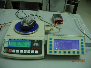

精敏(JMDM)自动筛选系统又称精敏自动筛选机、JMDM物品筛选系统。与称重器配合使用,构成物品称重筛选器,可以对半成品进行称重筛选,筛选出达到标准重量的半成品,并分离达不到标准的半成品,实现了称筛一体化。
JMDM称重筛选系统采用深圳市精敏数字机器有限公司自主研发的JMDM-2011工业控制器,实现了高精度、高速的筛选、分离,并有方便的人机交互界面显示筛选过程及结果。
一、       产品功能特性
1、对半成品进行称重和筛选,可设定物品的标准重量以及物品的重量范围;
2、对达标重量范围内的物品,称重筛选系统将驱动良品汽缸动作;
3、对不达标重量范围的物品,称重筛选系统将驱动次品汽缸动作,同时驱动报警器发出报警声;
4、称重筛选系统有良品计数和不良品计数两个计数器,可统计已称重筛选的物品数量;
5、称重可精确度到0.01克;
6、可以设定称重的临界重量,低于临界重量时称重筛选系统不会作出良品和次品判断。
     操作介绍
1.      开机后进入运行画面,若需修改参数则进入参数设定画面;
2.      在运行画面按0键则良品计数清零,按一键则次品计数清零;
3.      控制器与电子称之间的通信是用RS232通信,波特率为9600比特,奇校验。
4.      当检测到良品时蜂鸣器不发声,良品推出汽缸动作;当检测到次品时蜂鸣器发声,次品推出汽缸动作。
