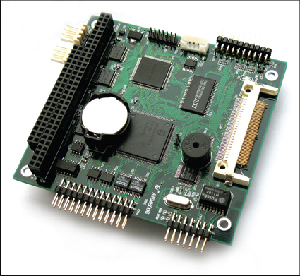

产品名称: 阿尔泰科技嵌入式主板ARM8006
型  号: ARM8006
ARM8006(ARM 7处理器)(PC104主板)
ARM8006是北京阿尔泰科技有限公司采用NXP(原飞利浦)公司ARM7系列LPC2292为CPU,采用标准PC104结构设计的一款通用PC104 CPU工控机。其资源丰富,接口齐全,功耗低,可靠性高,支持uCOS-II等实时操作系统。 ARM8006 PC104工控机可在-40~85℃宽温度范围内稳定工作,满足工业级产品的各种需求。
产品规格:
  • PC104标准尺寸:90mmX96mm
  • CPU:RISC ARM7高性能处理器LPC2292
  • 工作频率:最高60MHz
  • RAM:512K+16K Byte
  • 程序Flash:256K Byte
  • NAND Flash:64M Byte
  • LCD接口,支持240x128(5V)分辨率
  • 触摸屏接口
  • 10/100M工业级以太网1个
  • RS232接口:2个,1个5线制和1个3线制
  • CF卡接口:1个
  • LED灯:2个
  • 直流蜂鸣器:1个
  • 外部独立RTC与后备电池
  • 外部独立看门狗定时器
  • JTAG调试接口
  • CAN总线接口:2路
  • 电源:单+5V电源供电
  • 工作温度:-40~85℃
软件资源:
  • ARM8006 工控机提供所有功能部件在uCOS-II下的驱动,具体驱动资源如下:
  • 液晶屏驱动程序
  • 10/100M以太网驱动程序
  • RS232驱动程序
  • CF卡驱动程序
  • 蜂鸣器驱动程序
  • LED灯驱动程序
  • NAND Flash驱动程序
