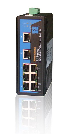

点击看-非网管型冗余工业以太网交换机-大图
产品名称: 非网管型冗余工业以太网交换机
型  号: IES408
产品介绍: IES-408是一款聪明型即插即用的非网管型的工业以太网交换机,能为您的以太网连接提供经济的解决方案,内置智能报警设计,可以帮助系统维护者监控网络的运行状况,能够可靠地在恶劣危险的环境中工作。
特点:
· 高性能以太网交换机技术
· 8个10Base-T/100Base-TX自适应的以太网接口
· IEEE802.3/802.3u/802.3x/802.3d,存储转换交换方式
·10/100M,全双工/半双工,MDI/MDI-X自适应
·支持广播风暴抑制功能
·电源故障、端口链路告警信息继电器输出
·冗余24VDC电源输入,-40℃~75℃工作温度范围
·工业级标准设计,IP 30等级,波纹式高强度外壳
