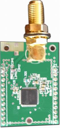

点击看-DTD243A开放式Zigbee模块-大图
产品名称: DTD243A开放式Zigbee模块
型  号: DTD243A
价  格:
DTD243A模块主要特点:
◎ 基于CC2430单芯片Zigbee SOC,集成8051内核,方便开发测试;
◎ 模块尺寸: 35mm × 25mm× 9mm  只有名片1/4大小;
◎ 同时支持PCB陶瓷天线和SMA座外接天线, 满足不同应用需求;
◎ 模块对外提供TTL 串口,还有多个I/O和A/D接口;
◎ 开发工具使用IAR Embedded Workbench for MCS-51,开发调试方便快捷;
◎ 提供Zigbee协议栈和芯片射频,串口等模块测试程序,方便用户在此基础上二次开发。
