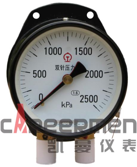

产品名称: 双针压力表
型  号: Y TT-60.100.150
价  格:
简介
双针压力表主要适用于机车车辆上用来测量液压系统或储气、缸内的压力;亦可用于对铜合金及锡铅合金钎焊料无腐蚀性、非结晶和凝固的各种介质的压力测量。仪表可同时测量两个相同或不相同(两者之差一般应不在于标度范围上限值的1/3)的压力。
□主要技术指标
精确度等级:1.5
测量范围:010001200*16002500kPa
使用环境条件:560;相对湿度≤80%
温度影响:不大于0.4%/10(使用温度偏离20±5)
重量:0.7Kg
□结构原理
仪表由两套各自独立的测量系统和指示装置等组成。
仪表的工作原理是基于弹性元件(测量系统中的弹簧管)的弹性变形。即在被测介质的压力作用下,迫使两弹簧管之末端各自产生相应的位移,借助于拉杆经齿轮传动机构的传动并予放大,由固定于齿轮轴上的红、黑指针逐将两个被测值分别在度盘上指示出来。
