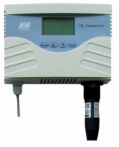

点击看-JQBW-8系列粉尘变送器-大图
产品名称: JQBW-8系列粉尘变送器
型  号: JQBW-8
品  牌: 昆仑海岸
产品简介:
    粉尘变送器,是一款具有液晶显示、三线制4~20mA输出和菜单设置功能的智能型仪表。该产品标配128×64分辨率的大点阵液晶高精度显示现场数据,即时准确了解现场的粉尘浓度,还有4~20mA模拟信号输出,检测粉尘浓度趋势变化,实现远距离传输,还可以与各种标准的4~20mA输入的二次仪表连接。
用途:主要应用于电子、制药、空调净化、食品卫生、医院、空气清新等领域。
产品特点:
●     低功耗
●     性能稳定
●     大点阵液晶显示
●     友好的人机界面,操作方便
●     安装方便
●     具有模拟输出、继电器输出、通讯接口
