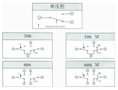

产品名称: DJ压力开关
型  号:
产品介绍: DJ压力开关
1、DJ压力开关广泛使用于制冷等行业,可以完全取代JC压力开关。
2、可用于水、空气、氟化处理的制冷剂
3、容许液体温度为-45-135℃
4、微动开关可靠性好,寿命长
5、提供安装托架
深圳德骏丰业科技有限公司  0755-26411808欢迎电话询问,勿直接网站回复邮件。

 技术参数                                                                                  单位:bar
型号
调整范围
开关压差
出厂设置
气密试验压 力
重量(kg)
最小
最大
最小
最大
关0ff(on)
开onoff
DJ-306
低压
-0.5
6
0.6
4
2
3
16.5
0.61
高压
8
30
大概以4固定
20
16
40
DJ-306M
低压
-0.5
6
0.6
4
2
3
16.5
高压
8
30
手动重接
20
手动重接
40
DJ-606
低压
-0.5
6
0.6
4
2
3
16.5
高压
8
30
大概以4固定
20
16
40
DJ-606M
低压
-0.5
6
0.6
4
2
3
16.5
高压
8
30
手动重接
20
手动重接
40
型号
调整范围
开关压差
出厂设置
气密试验压 力
重量(kg)
最小
最大
最小
最大
关0ff(on)
开onoff
DJ-202
-0.2
2
0.25
1.5
0.5
1
11
0.42
DJ-203
-0.5
3
0.35
2
0.5
1.5
11
DJ-206
-0.5
6
0.6
4
2
3
16.5
DJ-210
1
10
1
3
4
6
16.5
DJ-215
3
15
2
5
9
12
25
DJ-220
5
20
3
5
12
15
40
DJ-230
5
30
3
10
15
20
额定电流(a)/额定电压(V)
AC125V
AC250V
非诱导电流
10A
5A
诱导电流
8A
4A
最大负载
8.5
4.5
开始
40
20
保护等级
IP44
IP44
