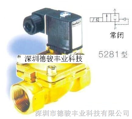

5281两位两通电磁阀
★通用型最高压力16bar
★NBR、EPDM或FPM伺服膜
★防水锤、低噪音
★回路功能为常闭或常开
★黄铜和灰铸铁阀体
★螺纹或法兰连接
5281型伺服辅助电磁阀带伺服膜,适用于控制液体或气体介值。为使阀门完全打开或关闭至少需要0.5bar的压差。
