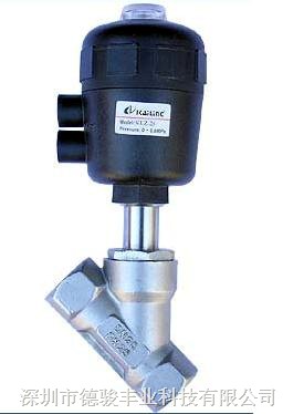

2000系列角座阀
适用于介质最高温度+180℃
★流量大
★寿命长
★螺纹连接和焊接口阀体符合ISO和DIN标准
★标准供货有阀座下或阀座上流向
★可方便地更改回路功能
2000型外部先导控制角座阀由单位用或双作用活塞执行机构驱动。执行机构有两种材质,适用于不同的环境温度。炮铜或不锈钢两通阀体,流量大。
可靠的自调整填料密封提供了高密封性。该免维护耐用阀可添加各种附件,从而具有位置指示、行程限位或手动开关等功能。
