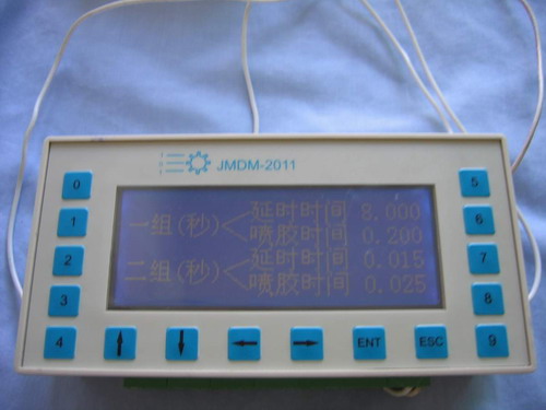

点击看-相当于文本显示器+PLC的工业控制器(JMDM-2011)-大图
产品名称: 相当于文本显示器+PLC的工业控制器(JMDM-2011)
型  号: JMDM-2011
价  格:
JMDM-2011
成功应用案例
目前已在全国各省市、港澳台地区成功、广泛应用于自动售水机、制袋机、冲床送料机、滚轮送料机、粉碎机、印刷机、切割机、压粉机、压力测试仪、液压控制器、激光控制器、多路温度控制器等要求高精度、高速度的设备上,并远销海外。
一、      功能特性
1.      8位高性能单片机作为主控制芯片,6倍于普通单片机的速度,程序空间为64K;
2.      12路光电隔离数字量输入,NPN输入形式,输入电流为10mA;其中有两路可作中断源,用来高速计数;
3.      8路光电隔离数字量输出,集电极开路晶体管输出,最大输出电流为1A,可以控制气缸,电磁阀,继电器等,输出频率可以达到20KHz;
4.      1路标准的RS232串口通信接口,可以与电脑等上位软件通信,也可与多个控制器之间联机工作;
5.      主电源(内部工作电源)采用5V直流电, 外部电源采用12-24V直流电;
6.      系统采用光电隔离和启用内部看门狗及严格的高频滤除特性,并有专业的电源监控电路使系统工作稳定可靠,无死机现象;
7.      32K字节的数据存储器,可以用来保存参数等数据,断电数据不丢失;
8.      外形尺寸:紧凑型机壳,控制器机壳尺寸:76mmX144mmX50,可用螺钉安装;
9.      可直接通过RS232接口下载程序,无需烧录器,方便程序修改、升级;
10.    内部采用了时钟芯片DS12C887,可作时间运算和时间控制;
11.    192 *64液晶蓝屏显示;一屏可显示12*4个汉字;也可显示图形数字符号等;
12.    有16个薄膜轻触开关,可在线设置参数;
13.   1路12位高速高精度DA(模拟量)输出,输出范围是0V-10V;稳定可靠,转换速度快,可用于控制变频器,比例阀,焊接电流等;
14.    8路12位高速高精度AD(模拟量)输入,可用于模拟量的检测控制,如电压,电流,温度,湿度,压力等模拟量信号的检测控制;
15.     可以控制一路步进电机或伺服电机作运动控制,脉冲频率为200KHZ;
16.     可以外接一路电子尺或编码器作位置检测, 编码器AB两相解码频率为200KHZ;
17.     用Keil C或汇编编程,用户编程有困难的可把工艺流程发给我司,我司可帮助编程。
