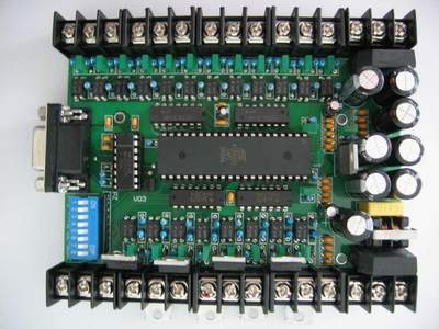

20点单片机控制器——JMDM-20DIO(保修12个月)
特性
1.     8位高性能单片机作为主控制芯片;
2.     主电源采用6/9V交流电,外围驱动电源采用12/24V交流电;
3.     12路光电隔离数字量输入,NPN输入型式,输入电流为10mA;
4.     8路光电隔离数字量输出,输出电压为12/24V,最大输出电流为2A,输出口状态可回读;
5.     12路光电隔离数字量输入中有2路可作中断源,用于计数;
6.     系统采用光电隔离和启用内部看门狗及严格的高频滤除特性,使系统工作稳定可靠,无死机现象;
7.     系统有2盏LED灯用以显示工作状态;
8.     系统有7个拨码开关可以设定一些参数;
9.     紧凑型(适合任何尺寸的机箱),PCB尺寸:120mmX100mm;
10.    可直接通过RS232接口下载程序,无需烧录器,使程序修改,升级方便;
11.    用KeilC或汇编语言编程。
编程说明:
1.     在接线图上标明了输入输出端口所对应的单片机端口号,例:
1)输入端口2对应着单片机的P3.5口;有低电平输入时读P3.5时的值是1,否则为0;
2)输出端口3对应着单片机的P0.6口;程序中P0.6口等于0时输出端口3输出高电平(12/24伏);否则输出端口3不输出高电平;
2.     光盘中有编程软件KEILC,下载程序用的通信软件89ISP,安装即可使用;
3.     光盘中有在现场应用过的范例程序;可以在这基础上修改学习。
用途
1.     可用于各种20个点以内的控制系统,可控制气缸,电磁阀,继电器,步进电机,可外接光电式,电容式,电感式,霍尔式等各种传感器;
2.     可用于替代20点以内的PLC用于各种控制场合(如各种机器控制);
可用于单片机学习和试验。
