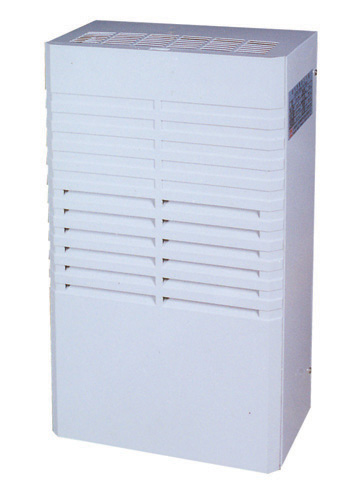

点击看-风冷系列-大图
产品名称: 风冷系列
型  号: DL-600a
型号
颜色
电源
额定电流
制冷量
输入功率
制冷剂
使用环境
外形尺寸     (W×H×D)mm
重量
DL-280a
银灰色
220V 50/60Hz
1.25A
280W
230W
R134a
20℃~55℃
286×445×163
15Kg
DL-280b
445×286×163
DL-320
1.26A
320W
240W
286×445×163
DL-320a
1.3A
280W
286×525×163
16Kg
DL-600a
2.16A
600W
420W
350×630×200
26Kg
DL-620
2.2A
620W
450W
DL-900
2.6A
900W
560W
335×527×220
30Kg
DL-1000a
3.9A
1000W
770W
R22
370×855×220
35Kg
DL-1200
2.5A
1200W
550W
400×950×260
41Kg
DL-1500
4.0A
1500W
790W
370×855×220
37Kg
DL-2000
4.5A
2000W
930W
450×880×255
50Kg
DL-2500
5.5A
2500W
1020W
DL-2500a
6.3A
1375W
435×1160×250
65Kg
DL-2500b
DL-3200
7.7A
3200W
1750W
453×1230×250
70Kg
DLD-600
2.16A
600W
420W
R134a
527×240×335
26Kg
DLD-1000
3.9A
1000W
690W
R22
608×382×405
40Kg
DLD-1500
2.6A
1500W
580W
595×470×475
39Kg
DLD-2000
4.5A
2000W
930W
670×410×460
50Kg
DLD-2500
5.5A
2500W
1020W
