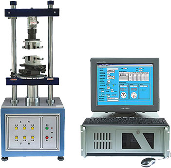

 一、产品说明:
本机器适用于各种连接器之插入力及拔出力测试,搭配专用之自动求心装置,将可得到完全准确之插拔力试验,检查报表等。解决各种连接测试的夹具问题,及测试时公母连接能自动对准,不会有吃单边的问题。
二、测试项目:
连接器单孔插拔试验
连接整排插拔试验、连接器插拔寿命试验
连接器单Pin于塑胶保持力试验
连接器NORMAL FORCE试验
一般压缩,拉伸破坏试验
可同时于接触阻抗机边线(选购)
三、机器特点:
可列印及储存图形(插拔位移曲线图、寿命曲线图、检查报表)
测试资料储存于硬碟(每一笔资料皆可储存,不限次数)
测试条件皆由电脑书面设定,方便且快速(含插拔行程,速度、暂停时间。。。等等)
检验报表可转档至Excel做编辑
四、技术参数:
测定最大荷重     50,20,5,2kg
最小分解能       0.01
最大测定高度     150mm
测定微调距离     0.01mm
测定速度范围     0-200mm/min
X.Y轴移动范围  0-75mm
传动机构         滚珠螺杆
驱动马达         伺服马达
外观尺寸         400x300x950mm
重量             75kg(机台)
电源             220v
