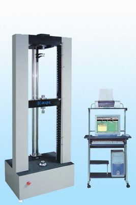

产品名称: 电子万能试验机
型  号: HAK-3520
一、        功能用途:
机台可对各种金属、非金属、复合材料及其制品                           进行力学性能测试和分析研究。可根据GB标准自动求出最大试验力值、断裂力值,上、下屈服强度,抗拉强度、各种伸长及应力、抗压强度、弯曲挠度、弹性模量、泊松比等参数。配备专用夹具可对零件测试其使用性能。
二、技术参数
1)最大负荷: 20KN
     2)精度等级:1级/0.5级
     3)有效测力范围:0.2%~100%/0.4%~100%
 4)测力精度:示值的±1%以内/示值的±0.5%以内
     5)试验机分辨率:最大负荷1/±250000码。
     6)负荷传感器:20KN传感器一只
7)扩展配置:可加配多个传感器(另选)
     8)有效试验宽度:370mm(可按客户要求定做)
     9)有效拉伸空间:750mm(可按客户要求定做)
     10)试验速度范围:0.001~500mm/min
     11)位移测量精度:示值的±0.5%以内/示值的±0.2%以内
     12)扩展配置:小变形:标距25mm、50mm、100mm  变形范围:5mm、10mm、25mm
     13)变形测量精度:示值的±0.5%以内
     14)试台安全装置:电子限位保护
     15)试台升降装置:快/慢两种速度自动控制,可点动
     16)试台返回功能:手动或自动两种选择、试验结束后自动或手动以最高速度返回试验初始位置
     17)超载保护:超过最大负荷10%,机器自动保护
     18)夹具配置:拉伸夹具一套(可按客户要求定做)
     19)电机:220V±10% 0.4KW
