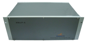

产品名称: Omate 欧迈特 MMoIP视频光网络综合传输系统
型  号: MMoIP
价  格:
系统简介
    MMoIP视频光网络综合传输平台顺应光纤网络的低成本、大规模的应用潮流,集视频、高低速数据、语音、开关量接入,网络交换及光纤传输等先进技术于一体,适应综合业务向全光数字化网络化方向发展。MMoIP系统内置多协议低速数据接入、视音频接入、电话及网络交换功能,采用灵活的光纤(点对点/链型/环型)及以太组网方式,实现业务的端到端全数字化传输,克服了传统通信系统多级转接、重复编码的缺陷,同时配合综合系统管理软件,形成一体化传输平台,广泛应用于高速公路监控及收费系统、城市道路监控、大中企业厂区监控及电力图像数据语音综合监控系统等。

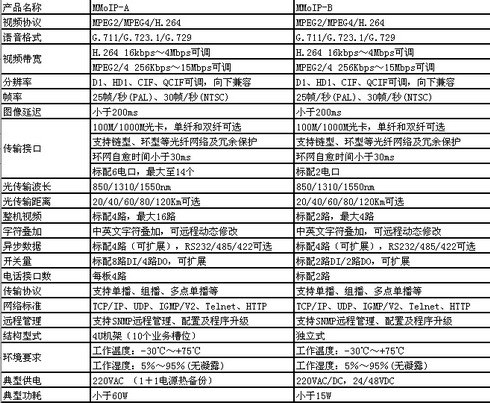

1.采用MPEG2/MPEG4/H.264编码,实现视频的接入传输。MMoIP-A和MMoIP-B分别支持16路和4路视频。
2.实现多种低速数据和高速以太网的同时接入。
3.提供透明的双向语音、开关量业务。
4.便捷的电话业务。

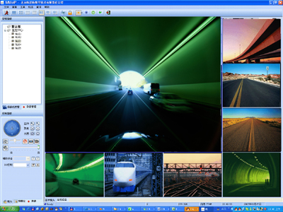

系统除支持标准的SNMP网管外,还提供界面友好的专有管理软件,极大方便用户的系统管理和业务应用。
客户端界面:

根据业务量的多少,灵活配置选用MMoIP-A和MMoIP-B设备,以完全满足高速公路的业务需求。
