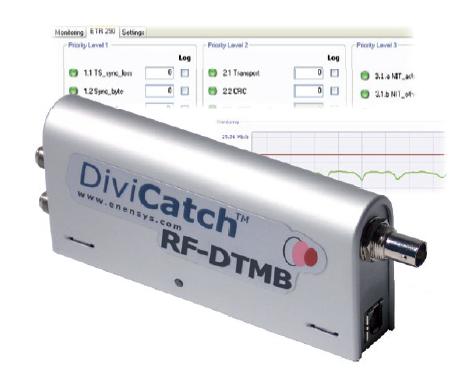

DiviCatch RF-DTMB便携式分析仪. 此产品可用于两个层面的实时信号的动态分析 :RF 信号测量 : 可在 接收的图像同时显示RF射频参数(Signal Level, SNR, etc.)MPEG2-TS 信号监控 : 支持三级ETR290监测,可对每路节目的码率进行全程监测,用户可自定义报警功能另外,DiviCatch RF-DTMB 还具有动态码流捕捉功能,此功能同时集成了图像实时解码功能,可用于所有未加密信号。最后,GPS选项使DiviCatch RF-DTMB成为信号覆盖测试的理想选择。基于可预见的DTMB (GB20600-2006)数字电视业务奥运会期间在中国的高速发展,DiviCatch RF-DTMB 便携式射/基代码流分析仪必将成为广电运营商、发射机/调制器厂商、系统集成商和终端产品生产商的用于信号分析的首选解决方案。
