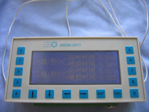

点击看-精敏三台步进或伺服电机运动控制的强大单片机控制器-大图
产品名称: 精敏三台步进或伺服电机运动控制的强大单片机控制器
型  号: JMDM-1830

产品介绍: JMDM-1830控制器说明
一、特性
1.       8位高性能单片机作为主控制芯片,程序空间为64K;
2.       主电源(内部工作电源)采用5V直流电,外部电源采用12-24V直流电;
3.       10路光电隔离数字量输入,NPN输入型式,输入电流为10Ma,其中有两路可作中断源来高速计数;
4.       8路光电隔离数字量输出,集电极开路晶体管输出,最大输出电流为1A,可以控制气缸,电磁阀,继电器等,输出频率可以达到20KHz;
5.       可以控制3路步进电机或伺服电机作运动控制,脉冲频率为200KHZ;
6.       系统采用光电隔离和启用内部看门狗及严格的高频滤除特性,并有专业的电源监控电路使系统工作稳定可靠,无死机现象;
7.       控制器有1路标准的RS232串口通信接口,可以与电脑等上位软件通信,也可以多个控制器之间联机工作;
8.       控制器有32K字节的数据存储器,可以用来保存参数等数据,断电数据不丢失;
9.       紧凑型机壳,控制器机壳尺寸:160mmX80mmX50mm,可用螺钉安装;
10.   可直接通过RS232接口下载程序,无需烧录器,使程序修改,升级方便;
11.   内部采用了时钟芯片DS12C887,可作时间运算和时间控制;
12.    192*64蓝屏显示;一屏可显示12*4个汉字;也可显示图形数字符号等;
13.   有16个薄膜轻触开关,可在线设置参数;
14.   用Keil C 或汇编编程,用户编程有困难的可把工艺流程发给我司,我司可帮忙助编程。
用途
1.可用于各种十八个点以内的控制系统,可控制气缸,电磁阀,继电器,步进电机,可外接光电式,电容式,电感式,霍尔式等各种传感器;
2.可用于替代十八点以内的PLC用于各种控制场合(如各种机器控制),他相当于十八点的PLC加文本显示器;
3.可用于步进电机或伺服电机的控制;
4.可用于单片机学习和试验;
5.典型应用有制袋机,送料机,印刷机.
产品包括:
1.    控制器、编程下载线、光盘(包括编程软件、教学资料、应用范例、操作手册)、说明书;
2.     发货方式:快递。
