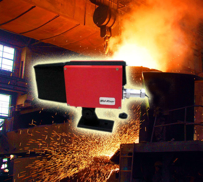

点击看-红外热金属检测器-大图
产品名称: 红外热金属检测器
型  号:
   RLK740 红外扫描热金属检测器(高灵敏度)
       最新一代热金属检测器
       红外扫描技术,抗干扰能力更强
       广泛应用于热轧生产线,完全替代进口
•  产品简介
  RLK740 红外扫描热金属检测器, 是最新一代热金属检测器,可广泛应用于冶金行业中
生产自动化过程控制。该检测器与国内同类采用近红外线成像方式的产品相比,由于采用红外
扫描技术,具有不受环境光的干扰,工作更可靠,能够准确检测热金属目标位置。该产品安装
使用方便、免维护,技术指标达到国外产品同类水平,完全替代进口产品。
•  产品特点
•  目标温度: 250 ℃(600℉ ) ~ 1500 ℃( 185 0℉ )。(灵敏度可远程调节)
•  响应速度: 3ms 。
•  定位准确: 窄条形的检测区域,使检测定位准确。
•  工作环境: 光学窗压缩空气清洁,水冷却,适用于恶劣的工作环境。
•  适用范围广:热轧棒材、线材、管材和板材等生产线均可使用。
•  安装与维护:安装调节方便,免维护。
•  信号输出: 标准 0/24VDC 电平输出、继电器触点输出。
•  技术指标
光谱范围:1um-3um
探测方式:扫描
目标温度:250℃( 600℉ ) ~ 1500 ℃( 185 0℉ )或400 ℃( 750℉ ) ~ 1500 ℃( 185 0℉ )可调
响应时间:3ms
水平角度:小于 3°(可调节)
俯仰角度:740-10(10°),740-20(30°),740-30(50°)
安装距离:小于6米
自检功能:有
电源:220VAC,110VAC,48VAC,24VAC(50Hz 或60Hz)
功耗:30VA
电平输出(高):DC24V,电流100mA
电平输出(低:小于 DC1.0V,电流100mA
继电器:AC250V,5A,开闭时间10 ms
传感器内部温度报警:温度低于 50℃,报警端输出DC24V ;温度高于 50℃,报警端输出0V
扫描电机旋转报警:扫描电机运转正常时,报警端输出 DC24V;扫描电机停止运转时,报警端输出 0V
工作指示:三色LED
绝缘电阻:DC550V 20MΩ(接线端与外壳间)
绝缘电压:AC1500V 1分钟(接线端与外壳间)
环境温度:-25℃- +70℃; 有水冷时-25℃- +120℃
耐冲击:10G,X Y Z方向
耐震动:1G,X Y Z方向,大于1HZ
冷却水:水温 25℃以下,流量1.2L/min,最大水压4Pa
安装方位(俯仰):± 45°
安装方位(水平):任意
密封:IP66级
外壳材料:硬铝
重量:约 7KG
外形:480(L)* 100(D)* 360(W) (见图)
