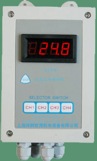

点击看-XTRM温度远传监测仪(水泥厂专用)-大图
产品名称: XTRM温度远传监测仪(水泥厂专用)
型  号: XTRM-2215
价  格:
一、概 述:
    XTRM温度远传监测仪采用先进的微处理器进行智能控制,适用于温度、湿度、压力、液位、瞬时流量、速度等多种物理量检测信号的显示控制,可巡回检测多路测量信号。并能对各种非线性输入信号进行高精度的线性校正。智能数字控制,量程可自由设定。控制输出有二种:各路轮回报警输出/ 远传变送输出;多路比较后最高测量点作为输出(远传变送输出)。输入/输出回路均采用光电隔离,具有良好的抗干扰能力。具有高亮度LED数码显示、指针表头显示二种。整机采用壁挂式结构(长××=160×110×70mm),安装十分简便。
    本产品可同时测量24个测量点,并将各个测温回路中的温度比较以后,把最高温度的一个点作为输出,在现场可通过按键逐个观看各个点的温度。
