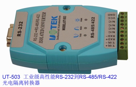

产品名称: UT-503、RS-232到RS-485/RS-422光电隔离转换器
型  号: UT-503
价  格: 350.00
品  牌: 中新
产品特点:
 兼容RS-232、RS-485 TIA/EIA标准
自动发送/接收数据,无需外部的流量控制信号(RTS),真正的三线
   (TXD.RXD.GND)制通信
通信速率:300BPS-115.2KBPS
能够连接128个RS-485或RS-422接口设备
通讯距离: 5,000米(9,600BPS)
电源及数据流量指示灯,可检测故障点
工作方式: 异步半双工(RS-485)或异步全双工(RS-422)通用,无需
    跳线设置
光电隔离加强型(隔离电压2.5KVrms /500VDC绝缘),专用DC/DC模块,
    RS-485/422提供每 线600W的防雷、浪涌、+/-15KV ESD保护及防止共地干扰
电气接口:DB9孔型到十位接线柱
传输介质: 双绞线或屏蔽线
外形尺寸:120mmX72mmX22mm
使用环境:-40℃ 到 85℃,相对湿度为5%到95%
适用于一切所使用的通讯软件, 即插即用
支持DOS/WIN95/WIN98/WIN2000/NT/XP Linux等
