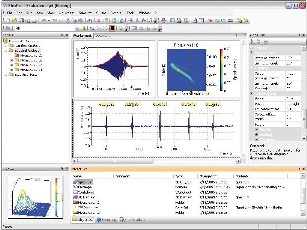

FlexPro是出色的数据后处理软件,在数据管理、分析与显示方面功能强大。几乎支持市面上所有知名的数据采集及信号测试数据格式,而且可以将数据以很多种格式导出,具有极好的开放性。
图1  数据分析与显示界面
FlexPro7 专业版    覆盖数据表示、可视化、数学分析以及自动操作等领域。包含除下述选件外的所有分析功能。包含Visual Basic 应用开发环境。可以编制数据输入过滤器以及带对话框和接口的基于FlexPro的应用软件。
