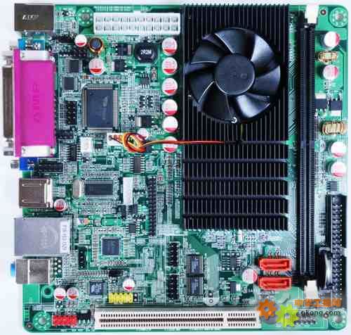

产品名称: 供应Mini主板 ITX主板 超市pos机主板 KTV主板 机顶盒主板
型  号: DF0611
产品说明:
系统:
   芯片组:VIA  CLE266 + VT8235
   处理器:板载VIA C3 1G处理器
   前端总线频率:66/100/133MHz
   系统内存:1条184 pins  DDR SDRAM 槽
   BIOS:2/4M Award Flash BIOS,即插即用
   ACPI:支持ACPI电源管理
   总线扩展:提供1个PCI扩展槽
I/O接口:
   IDE接口:1个IDE接口,支持ATA33/66/100/133传输模式
   串口:2个COM口  , COM1/2:RS-232模式
   并口:1个并口,支持SSP/ECP/EPP模式
   USB接口:6个USB2.0接口
   PS/2接口:提供PS/2键盘/鼠标接口
   网络接口:提供1个10/100M以太网控制器
显示:
   芯片:VIA CLE266集成
   显存:共享显存16/32/64MB
   显示接口:VGA
视频解决方案:
     VIA VT1622A 数字视频解码器
     接口:S-Video Connector ,  AV Connector
声卡:
   AC97  六声道
   接口:Line-in,line-out,Mic-in
物理参数:
   尺寸(L×W):170mm×170mm
   工作温度:0℃~60℃
   电源类型:兼容ATX电源
关 键 词:pos机主板, 机顶盒主板, ktv主板
