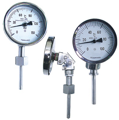

产品介绍: |
WSS系列双金属温度计是一种适合测量中、低温的现场检测仪表,可用来直接测量气体、液体、和蒸汽的温度。该温度计从设计原理及结构上具有防水、防腐蚀、隔爆、耐震动、直观、易读数、无汞害、坚固耐用等特点。可取代其它形工的测量仪表,广泛应用于石油、化工、机械、船舶、发电、纺织、印染等工业和科研部门。718;805;,Verdana,Arial;>
718;805;,Verdana,Arial; red;>●718;805;,Verdana,Arial; red; 0pt; mso-ascii-font-family: mso-hansi-font-family: 718;805;,Verdana,Arial>特点718;805;,Verdana,Arial;> |
▲无汞害,易读数,坚固耐震。718;805;,Verdana,Arial;> ▲保护管材为1Gr18Ni9Ti不锈钢和钼二钛,承压、防腐能力强。718;805;,Verdana,Arial;> ▲抽芯式温度计可不停机短时间维护或更换机芯。718;805;,Verdana,Arial;> ▲轴向型、径向型、135ordm;型、万向型等品种齐全,适应于各种现场安装的需要。718;805;,Verdana,Arial;> |
