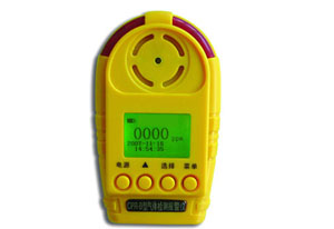

产品名称: CPR-B系列便携式臭氧气体检测仪
型  号: CPR-B
产品介绍: 产品简介
  CPR-B6便携式O3 检测仪可对有限空间和露天环境中的O3浓度进行检测,也可用于O3消毒后的空间抽样检测。被测气体是以扩展方式与该仪器的传感器接触,并发生反应,输出稳定的电信号。气体浓度值可用数字准确地显示在液晶屏幕上,并用声光报警,防止臭氧浓度过高并使现场人员造成危害。该仪器具有体积小、重量轻、便于携带等特点。此类产品广泛用于制药行业、医院、食品饮料业、冷库、种养殖业等行业。
二、技术参数
气体:臭氧(分子式O3)
型号:
CPR-B6-5  检测范围:0-5ppm分辨率:0.01ppm
CFR-B6-100 检测范围:0-100ppm 分辨率:0.1ppm
检测方式:扩展式T90
响应时间:<15秒
精 度:1%F.S
重 复 性:±2%F.S
线 性:±2%F.S
工作温度:-20℃~+50℃
工作湿度:0-95%不结露
报警设定值:可调
显示方式:三位半液晶数字显示
电 源:9V碱性电池
重 量:0.185kg
外形尺寸:128×62×28(mm)
配 件:存储箱、校准帽、电池、调试工具
