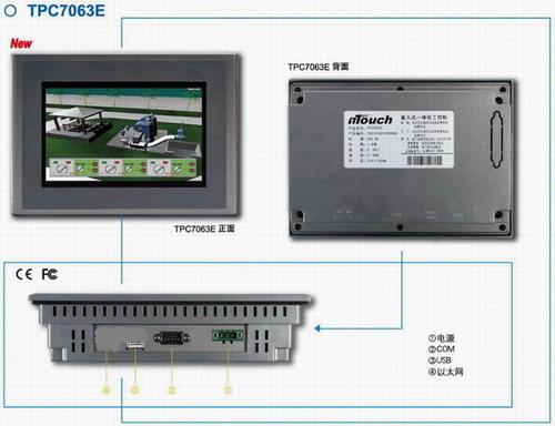

产品名称: Touch人机界面_昆仑通态TPC7063E
型  号: TPC7063E
品  牌: 800
型号
TPC7063E
硬件规格
显示器
7”
色彩
TFT 65535色
亮度
400
分辨率
800× 480
CPU
S3C2440
LCD寿命
40000hr
触摸屏
四线电阻式
触摸屏分辨率
4096× 4096
触摸屏点击寿命
107
触摸屏笔划寿命
105
触摸屏控制器
S3C2440内置
内存
64M SDRAM
存储设备
64M NAND Flash
RS232
COM1
RS485
COM1
CAN
no
网卡
No
USB接口
USB×1(下载程序)
并行打印口
no
PS/2 Mouse
no
PS/2 Keyboard
no
一般规格
电源
1.25A@DC24V
外形尺寸
226.5× 163× 56mm
前面板尺寸
226.5× 163× 6mm
面板视口
155.6× 94.5mm
机壳外型
213× 150× 50mm
开孔尺寸
215× 152mm
重量( 净重)
1.6kg
重量( 毛重)
1.8kg
振动频率范围
10-57Hz 57-150Hz
振动加速度范围
0.075mm 9.8 m/s2
振动扫频速率
Oct/min ≤1
群脉冲屏蔽
2kv
浪涌屏蔽
2kv
静电屏蔽
6kv接触放电 8kv空气放电
工作温度
0℃~50℃
工作湿度
5%~90%
储存温度
-10℃~60℃
储存湿度
8%~90%
外壳颜色
银灰
面板材料
ABS+PC
外壳材料
ABS+PC
安装方式
嵌入式安装, 固定螺钉预紧
软件特性
标配操作系统
Windows CE .NET
运行软件
McgsCE.exe
组态软件
McgsSetE.exe
支持其他操作系统
no
产品认证
CE认证
EN55022,EN55024
FCC认证
PART15
电磁干扰
符合国家铁路标准(TB/T3021)
防护等级
IP65(前面板)
