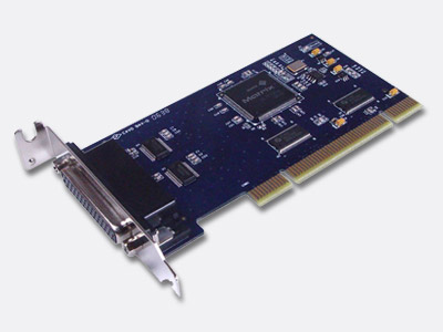

三泰串口通讯板系列提供一排PCI Express,PCI,PCI-104和PC/104介面以满足您对串口扩展的需求,2/4/8口多串口通讯卡有RS-232,RS422/485或者3合1combo带DB9或DB25串口连接线型可供选择,完全兼容各主流工业控制操作系统.这个系列的串口卡非常适合各种应用,它可以让中央处理器将一部分资源用于计算或者用于一些需要短时间反应间隔的实时程序. 三泰板卡提供自动识别和转换RS-422/485技术.这样它能够自动识别端口是RS-422全双工或者RS-485半双工从而在不需要任何切换设置的条件下控制数据传输和接收线路,这样的设计极大的方便用户进行自行选择改变通讯模式设置。三泰还开发了一种名为硬件自动控制/传输判断的硬件技术(用于2线RS-485模式自动控制开关方位信号) 这样可以在数据开始和终止传输期间精确控制传输信号.
支持8/4/2 独立RS-232,RS-422或RS-485串口
支持通用PCI,PCI Express,PC/104和PC/104总线
串口通讯最高速率达921.6 Kbps
采用三泰RS-485双线信号定位控制的AHDC/CS™ 技术
RS-422 和RS-485自动识别和切换技术
嵌入式的23位FIFO硬件&128K byte DMA FIFO软件保障高速稳定通讯
快速安装-不用DIP开关或者跳线设置
SI版本浪涌和光电隔离保护
支持 DOS,Linux,Microsoft WinCE.NET,3.x,9x,Me,NT,2000 XP和2003
兼容 Intel ® 和AMD ® 32/64位 CPU和操作系统
串口通讯
总线介面 PCI Ver 3.0 / 2.3 / 2.2
接口数 2 口
系统最大容纳数 无限制 (只和系统允许PCI插槽的 数量有关)
总线 64/32 bit 3.3V/5V PCI 和 PCI-X
连接头类型 DB44 母头
IRQ 系统分配
IO 地址 系统分配
FIFO 64 byte (硬件),兼容 16C750
信号 TxD, RxD, RTS, CTS, DTR, DSR, DCD, RI, GND
波特率 75 bps to 921.6 Kbps
数据位 5,6,7,8
停止位 1,1.5,2
奇偶校验位 None, Even, Odd, Space, Mark
流控制 RTS/CTS (硬件) XON/XOFF(软件)
保护 嵌入式 15 KV ESD 浪涌保护
支持操作系统
操作系统 Linux 2.2/2.4/2.6, SCO OpenServer 5.06/5.07, Windows 2000/XP/2003 (32/64-bit),
Windows 95/98, NT, WinCE 5.0, DOS
通过认证
认证 CE, FCC class B
环境
操作温度 -5°C ~ 70°C
操作湿度 5% ~ 95% RH
存储温度 -20°C ~ 85 °C
连接线缆
连接线缆 DB44 母头 到 DB9/DB25 公头 (2/4 - 口) 40/100 cm
尺寸
尺寸 125*63 mm, 挡板 79.2mm/标准 121 mm
质量保证
质保 5 年
