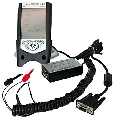

点击看-ZR-TJ-2型智能变送器掌上编程器-大图
产品名称: ZR-TJ-2型智能变送器掌上编程器
型  号: TJ-2
ZR-TJ-2型智能变送器掌上编程器
概述
首家采用高性能(康柏COMPAQ)Pocket PC掌上电脑组成的ZR-TJ-2型智能变送器掌上编程器。集掌上电脑及组态于一体,多功能,微型化,性能价格比高。
功能
© 内置中瑞科技TJ-2 HART调试程序
© MP3播放功能(立体声)
© 红外线连接功能
© 内置Microsoft Outlook 2000程序
© 可以收发电子邮件
© 浏览Web页
© 录制语音便笺
© 日程表、联系人和任务功能并与PC机同步
© 随身携带Microsoft Office中Word或Excel文件
技术指标
© 通讯:RS-232端口及HART串口连接
© 显示:第一台TFT真彩显示掌上电脑组态器
© 内存:程序内存:16M
储存内容:16M
手写触摸屏
© 系统:Microsoft Windows CE 3.1

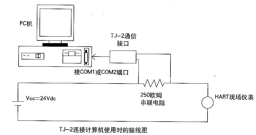

仪表和通讯器连接说明
   在介绍本程序前,先将外围硬件连接回路作一简单介绍:对两线制变送器来说,传统的连接电路如图所示,手持终端(掌上电脑和外接通讯接口)或主机通讯电路不能直接跨接在电源两端,但既可接于现场两端(A,B)上,也可接在负载电阻两端(B,C)(两种情况下,电路都要通过电源来供电),HART规范允许负载电阻为230~1100Ω。

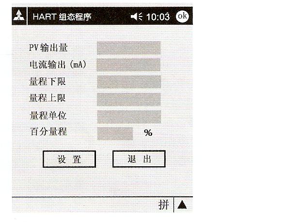

 使用注意事项
1. 当掌上电脑提示电池电量不足时,应及时充电,否则存于掌上电脑RAM中的程序可能丢失,请将掌上电脑送回,重新安装程序。
2. 程序中所有的输入数据和字母必须是半角模式,否则HART不支持。字母必须是大写,不支持中文输入。
3. 用户通过本程序对仪表的任何参数修改,必须在修改完成后按相应的“下载”按钮,将修改后的参数保存到仪表中。
4. 由于HART通讯速度较慢,在按好“下载”后请等待2s再进行其它操作。如果仪表返回的参数和设定值不一致,需要重新输入数值并“下载”。
程序主界面
