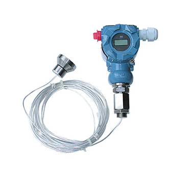

点击看-ZR-BUS640系列射频电容液位变送器-大图
产品名称: ZR-BUS640系列射频电容液位变送器
型  号: BUS640
品  牌: ZR
概述
    ZR-BUS640系列射频电容液位变送器是我公司吸收国外同类产品的技术精华研制而成的新型液位测量仪表。它可将各种物位、液位介质参数的变化转换成标准电流信号、远传至操作控制室,供二次仪表或计算机装置进行集中显示、报警或自动控制。其良好的结构及安装方式,可适用于高温、高压、强腐蚀、易结晶、防堵塞、防冷结以及固体粉状、粒状物料等特殊条件下的液位、料位、物位的连续测量,广泛应用于电力、冶金、化工、食品、制药等行业和污水处理、锅炉汽包等场所的液位、料位及物位测量。
特点
  • 结构紧凑,体积小,安装维护简单,统一外形尺寸。
  • 多种信号输出形式,方便不同系统配置。
  • 聚四氟乙烯探极,耐酸、碱等强腐蚀性液体及高温。
  • 浸入液体的测量部分,只有一条四氟软线或四氟棒式探极作为传感,可靠性高。
  • 全密封铝合金外壳及不锈钢联接件。
  • 对高温压力容器与测量常压一样简单,且测量值不受被测液体的温度、比重及容器的形状、压力影响。
  • 测量、输出两端和测量、输出、电源三端隔离器多种电路结构方式,自带隔离器,适应不同信号接地方式。
  • 完善的过流、过压、电源极性保护。
主要技术指标
  • 测量范围:0.2~20米
  •     :0.2级、0.5级、1.0级
  • 探极耐温:-40~+250℃
  • 允许容器压力:-0.1MPa~2.5MPa
  • 测量介质:电导率不低于10-3S/m的酸、碱、水等非结晶导电液体
  • 供电电源:DC12~35V(隔离式为DC21~27V)
  • 工作电流:(输出20mA时)非隔离二线,三线:20mA
  • 两端隔离三线制:<32mA; 三端隔离四线制:<35mA
  • 输出信号:4~20mA(0~10mA,0~20mA)
  • 输出保护:27mA
  • 测量、输出、电源之间隔离耐压:1000V
  • 量程调节范围及零点迁移:≤30%F·S
  • 变送器主体尺寸:φ76×85
