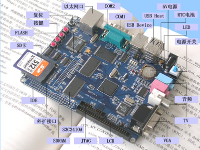

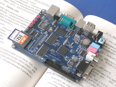

TE2410型ARM9开发板,基于三星公司的ARM处理器S3C2410A,适用于工业控制、消费电子等领域。TE-2410开发板采用6层板设计,面积为12.8cm×9.7cm,开发板走线经过精心优化,性能稳定可靠,具有高性能、低功耗、接口丰富、体积小、集成度高和可配置性强等优良特性,可以满足客户从低端到高端的各种需求。目前在TE2410开发板上已成功移植UC/OS-II,Linux,WINCE等操作系统。

硬件资源
CPU
三星S3C2410A ARM9核心稳定运行200M
内存
64M,可根据需要扩展到128M
NAND Flash
64M,可更换为16M、32M、128M
串口
一个三线异步串口,一个三线扩展引出
网口
一个10M网口,采用CS8900Q3,带联接和传输指示灯
USB接口
两个USB1.1 HOST接口
一个USB1.1 Device接口
音频接口
一路立体声音频输出接口可接耳机
另一路音频输入可接麦克风
存储接口
一个SD卡接口
一个IDE接口可直接挂接硬盘
LCD和触摸屏接口
集成了4线电阻式触摸屏接口的相关电路
目前支持3.5寸、5.6寸、5.7寸、8寸TFT液晶屏
3.3V/5V电源供电,可为多款液晶提供电压支持
时钟源
内部实时时钟(带有后备锂电池)
复位电路
一个复位按键;采用专用复位芯片进行复位,稳定可靠
调试下载接口
一个20芯Multi-ICE标准JTAG接口
配有一块儿下载调试板,支持WIGGLER调试及JTAG下载
电源接口
5V电源供电,带电源开关和指示灯
主备电源设计,提高系统工业级应用能力
VGA接口
可以接普通显示器,无闪烁
TV接口
接普通电视,在电视上显示图形界面
总线扩展
留出总线插座,供用户扩展其他产品用
其他 四个小按键
一个可调电阻接到ADC引脚上用来验证模数转换
开发板硬件资源
