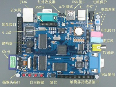

TE-2440开发板是由飞凌嵌入式技术有限公司开发的一款基于ARM920T平台的产品。该板为6层板设计,走线经过精心优化,具有高性能、低功耗、接口丰富、体积小、集成度高和可配置性强等优良特性,可以满足客户从低端到高端的各种需求。
    TE-2440开发板目前已成功移植Linux2.4,Linux2.6,WINCE4.2,WINCE5.0等操作系统,用户可根据需要选择Linux和WINCE不同版本的内核源码/BSP。此外,在WINCE下的超级终端、摄像头测试、LED、按键、蜂鸣器、串口等的测试,对初学者也是一个不错的选择;针对TE-2440开发板开发的无操作系统支持的应用程序开发DEMO,对ARM研究人士尤其适用;针对TE-2440开发板开发的动态调整显示分辨率,属国内首创

硬件资源
CPU
三星S3C2440A,主频400MHz
内存
64M,可根据需要扩展到128M
NAND Flash
64M,可更换为16M、32M、128M
串口
一个五线异步串口,两个三线扩展引出
网口
一个10M网口,采用CS8900Q3,带联接和传输指示灯
USB接口
一个USB1.1 HOST接口
一个USB1.1 Device接口
音频接口
一路立体声音频输出接口可接耳机
另一路音频输入可接麦克风
存储接口
一个SD卡接口
一个IDE接口可直接挂接硬盘
LCD和触摸屏接口
集成了4线电阻式触摸屏接口的相关电路
目前支持3.5寸、5.6寸、5.7寸、8寸TFT液晶屏
3.3V/5V电源供电,可为多款液晶提供电压支持
摄像头接口
板上带有一个2mm间距的20P插座做为扩展,用户可使用此扩展口连接 各种摄像头
时钟源
内部实时时钟(带有后备锂电池)
复位电路
一个复位按键;采用专用复位芯片进行复位,稳定可靠
调试下载接口
一个20芯Multi-ICE标准JTAG接口
配有一块儿下载调试板,支持WIGGLER调试及JTAG下载
电源接口
5V电源供电,带电源开关和指示灯
主备电源设计,提高系统工业级应用能力
VGA接口
可以接普通显示器,无闪烁
TV接口
接普通电视,在电视上显示图形界面
红外
一个IRDA红外线数据通讯口(收发)
其他 四个小按键
一个蜂鸣器
一个可调电阻接到ADC引脚上用来验证模数转换
扩展接口,引出SPI/GPIO及I2C等
开发板硬件资源
