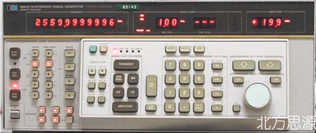

产品名称: 高性能合成信号发生器 HP 8663A
型  号: Agilent/HP 8663A
价  格:
高性能合成信号发生器 Agilent/HP 8663A
厂家: 美国惠普/安捷伦 ( 18x43x64cm,33.8kg)
性能指标pdf-1  性能指标pdf-2
Agilent 8663A的关键技术指标在于它们极高的频谱纯度,这使它们特别适于许多雷达,卫星通信和相位噪声测量。在1kHz频偏处,这些发生器的典型绝对相位噪声性能低达-135dBc/Hz,取决于工作的频带。
  • 频率范围:100 KHz-2.56 GHz
  • 在10 KHz偏离处的SSB相位噪声<-147 dBc/Hz (<-147 dBc/Hz SSB phase noise at 10 kHz offset)
  • 频率分辩率
     0.1 Hz (小于 640 MHz)
     0.2 Hz (640 MHz to 12780 MHz)
     0.4 Hz (大于 1280 MHz)
  • 具有AM/FM/ΦM/脉冲调制功能 (AM, FM, phase, and pulse modulation)
  • 有内部可变调制振荡器 (Internal 10 Hz to 99.9 kHz modulation synthesizer)
  • 内部基准振荡器:老化率<5×10-10/天
  • 输出电平:-129.9 dBm ~ +16 dBm (1.41V~0.072μV across 50Ω)
  • 后面板输出
  • 分辨力:0.1 dB
  • SWR: <1.5
  • 绝对电平精度:±1dB(-119.9~+16dBm)
Agilent 8663A信号发生器在工作原理和结构上均与8662A相类似。同8662A一样,8663A也是相位噪声极低的信号源,同时兼备信号发生器的调制能力和输出特性,8663A还将频率范围向上扩大到2560MHz,输出电平增加到+16dBm以及添加了相位调制和脉冲调制,同时又维持高的频谱纯度。总起来说,这是一种高度灵活和多功能强大的信号发生器,它采用并扩充了8662A的已被证明十分良好的电路。因此,8662A和8663A有许多相同的技术指标。
Agilent 8663A 2650 MHz信号发生器
  Opt 001 只用于后面板上的射频连接器
  Opt 002 宽带线性相位调制
  Opt 003 对640 MHz输出规定的SSB相位噪声
  Opt 700 外部MATE翻译程序,提供了美国空为MATE(模块自动测试设备)功能,该选件是一个外部翻译程序,它使信号发生器受控于MATE语言CIIL
