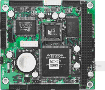

产品名称: 低功耗嵌入式工控主板PI1862
型  号: PI1862
PI1862系统简介
· PI1862系统应用X86 CPU架构,运算处理速度快,功能强大;核心为16位RISC CPU,主频达到100MHz。
· PI1862平台提供功能强大而实用的底层驱动程序库,所有驱动程序运行在BORLAND C++ 4.5软件编译环境
,都经过测试运行,并提供详细的代码实例说明。在显示和内存管理方面比DOS程序更为简洁、更高效率。
· PI1862嵌入式主板搭载3个232串口、1个485、1个并口、1个网口、PS2键盘/鼠标接口、RTC和WatchDog等
硬件资源,可以通过标准C函数库或PI1862的接口函数库来访问。
· 支持全屏开机16位真彩LOGO。
· 支持LCM/LCD显示模式。
· 支持320*240黑白/16位真彩显示。
· 支持640*480、800*600/16位真彩显示。
· PI1862平台可集成嵌入式实时多任务操作系统UCOS II。
· PI1862平台可集成TCP/IP网络功能。
· 超低功耗:5VDC@400mA
3.产品规格
CPU: RISC架构,指令集与80C186处理器兼容,主频100M Hz
总线接口: PC104总线
总线数据:低8位
BIOS:自主知识产权BIOS
内存:板贴8MB内存
显示:1MB独立显存
支持LCM/LCD显示模式。
支持640*480、800*60016位真彩显示。
网络:CPU内建高速以太网,网络硬件直接访问内存,实际应用通讯速度远高于ISA10MB的网卡。
板载电子盘:32MB NAND FLASH
串  口:3个RS-232C和1个RS-485串行接口,16C550兼容UART,16字节FIFO
并  口:一个双向标准并行通讯口,支持SPP,EPP模式
EEPROM:128字节可读写
实时时钟:掉电非易失的实时时钟,通过锂电池保持
看门狗:0~1.2s
电  源:单5V供电
功  耗:+5VDC@400MA
工作温度:-20℃至 70℃
存储温度: -40℃至85℃
规格尺寸:96(L)X90(W)mm
