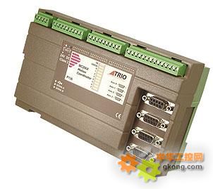

产品名称: 进口Trio运动控制器
型  号: MC206
产品介绍: MC206Trio公司生产的一款新型的、紧凑型的5.5轴数字运动控制器(通过SERCOS子板,最多可控制8轴),该控制器采用32bit 120MHzDSP微处理器,并在美国获得工业设计大奖,其性能和特点:
•  外形尺寸(mm)  107(宽)×182(厚)×53(高),DIN导轨安装
•  重           量: 325g
•  工作温度:0~45C dgree
•  控制输入:正向/反向限位输入、原点开关输入、进给保持输入
•  通        讯:2个RS232C(支持MODBUS和Hostlink协议),1200~38400的波特率,一个RS485,一个串口适配口,一个12Mbit的USB口,一个在板的CAN接口,一个Ethernet口(需订货)
•位置解析度:32-bit的位置计数
•  插补方式:1~8个轴直线插补、圆弧插补、螺旋线插补、轮廓插补、速度控制、电子齿轮、电子凸轮、
•                同步、虚拟轴控制
•  编       程:Trio BASIC编程,多任务执行(最多可同时执行8个用户程序)
•速度解析度:32-bit速度/加速度/减速度可随时调整,运动轴可相互叠加
•伺服更新率:最小250us;缺省值1ms
•  内     存:带后备电池256k用户可编程内存,全部内容可闪存到EPROM
•  内    条:程序和工程参数可以通过闪存传输到其它的MC206的运动控制器
•  电源输入:直流24V,600mA
•伺服使能输出:继电器常开触点,直流24V,250mA
•  模拟输出:4个16-bit+/-10V隔离型的模拟电压输出(可扩充到5个)
•编码器输入:5个轴编码器输入通道(可扩充到6个或8个),差分信号输入,5V,最大输入频率为6MHz
•  脉冲输出:控制4个轴,脉冲+方向差分信号输出,最大输出频率为2MHz
•  数字输入:8个光电隔离,直流24V输入,最多可有5路高速色标采集输入(3us)
•  模拟输入:1个12-bit的0~10V的模拟电压输入
•  数字输出:8个光电隔离输入/输出,24V,250mA,可任意定义
• LED指示灯:OK和状态指示灯,8个用户可编程的I/O状态指示灯
•    连接器:螺钉安装端子,9针的D型孔状插座
