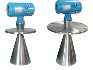

点击看-TR92智能(脉冲)雷达料位计-大图
产品名称: TR92智能(脉冲)雷达料位计
型  号: TR91/92/93
测量原理:
   TR90系列智能雷达物位测量技术是基于TDR(时域反射)原理,发射能量很低的微波脉冲通过天线系统发射并接收。运行时间可以通过电子部件被转换成物位信号。一种特殊的时间延伸方法可以确保极短时间内稳定和精确的测量。即使工况比较复杂的情况下,存在虚假回波,用最新的微波处理技术和调试软件也可以准确的分析出物位的回波。
   脉冲TR90系列雷达物位计使用于对液体、浆料及颗粒料的无谓进行非接触式连续测量,使用于温度、压力变化大、有惰性及挥发性气体存在的场合采用微波脉冲的测量方法,并可在工业频率波段范围内正常工作。波束能量较低,可安装与各种金属、非金属容器或管道内,对人体及环境均无伤害。
产品简介:
脉冲型雷达物位仪表
类别/型号
TR91
TR92
TR93
应用
过程条件简单,腐蚀性的液体、浆料、固体。
例如:
水液储罐
酸碱储罐
浆料储罐
固体颗粒
小型储油罐
存储或过程容器腐蚀性的液体、浆料、固体,有一定温度和压力场合。
例如:水液储罐
酸碱储罐
浆料储罐
固体颗粒
小型储油罐
适应各种存储容器或过程计量环境,液体、浆料、固体。例如:
原油、轻油储罐
原煤、粉煤仓位
挥发性液体储罐
焦碳料位
浆料储罐
测量范围
20
20
35
过程连接
螺纹
法兰
法兰
过程温度
-40120
-40150
-40250
过程压力
-1.03bar
-1.016bar
-1.040bar
重复性
±3mm
±3mm
±3mm
精度
<0.1%
<0.1%
<0.1%
频率范围
<, P class=MsoNormal style="MARGIN: 0cm 0cm 0pt; TEXT-ALIGN: left; mso-pagination: widow-orphan; mso-line-height-alt: 0pt" align=left>6.3GHz
6.3GHz
6.3GHz
信号输出
420mA/HART 两线
420mA/HART 两线
420mA/HART 两线
防爆等级
Exia IIC T6/IP67
Exdia[ia]IIC T6
Exia IIC T6/IP67
Exdia[ia]IIC T6
Exia IIC T6/IP67
Exdia[ia]IIC T6
关 键 词:料位计, 雷达料位计, 脉冲雷达料位计
