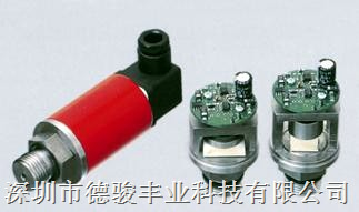

691 系列压力变送器
     691系列压力变送器采用新颖独特的陶瓷技术,可精确测量、放大压力信号,并将其转换成标准的电流或电压信号。多种压力和电气连接可供选择。
产品特点
抗温度波动;
●耐高温;
●无机械老化现象;
●无机械蠕变现象;
●模块系统,量体裁衣的设计
