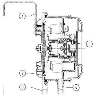

结构图
1、固定架  2、隔膜  3、P1连接较高压力或较低真空
4、P2连接较低压力或较高真空5、设定刻画
