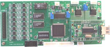

产品介绍: 主要性能指标:
  • 模数转换单元
    AD分辩率 : 16bit
    模入通道: 32路单端模拟输入
    采样频率 :  单通道连续100KHz
    模拟量输入阻抗:大于100千欧
    A/D综合误差:+1.5LSB。当量程是10V时,相当于0.45毫伏的误差
    输入信号范围:±10V(与程控放大器配合可以选择±5V、±2.5V、±1.25V、±0.625V)
    程控放大:可放大1/2/4/8/16倍
    板上缓冲容量 :  512K字节(标配)或1M字节,可实现连续大数据量采集
    触发方式: 软件启动连续采集、外部脉冲沿触发开始采集
  • 数模转换单元(选件)
    DA输出: 单通道模拟量电压输出,0~5V
  • 开关量单元
    开关量通道:16路可编程双向开关量,TTL电平0~3.3V
    开关量方向:2组8位数字口,通过软件设置输入或输出
  • 脉冲计数单元
    脉冲输入通道:1路脉冲输入,可以是GPS秒脉冲,TTL电平0~3.3V
  • 功能特点
    控制接口:USB2.0,配备西安达泰电子USB20D模块
    软件可设定采样频率
    软件可设定输入信号范围
    软件可设定模拟输入通道数及采集顺序
    可连续大数据量采集,记录数据长度仅受计算机的内存及硬盘限制
    丰富的软件支持,提供DLL库函数,采集示例程序
产品图片:
外形尺寸
                采集板尺寸:长172 mm×宽75 mm×高25 mm
                壳体:选件,定制
应用场合
              振动与噪声信号采集与分析
              实验室信号采集与分析,教学演示
              野外测控
              过程控制
              医疗设备
