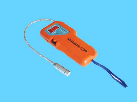

SAF600 便携式可燃气体探测器
产品简介:
SAF600气体泄漏浓度检测仪是集气体浓度检测及漏点定位功能于一声的新型检测仪,是管道寻漏、漏点定位、气体浓度监测的理想工具。
主要功能及特点:
◆ 用途: 可燃气体管网、钢瓶罐装气体泄漏检测、气体泄漏浓度测量。
◆ 超亮LED数字显示器。
◆ 随浓度变化的报警声频信号。
◆ 机体小巧,简便的单手操作设计。
◆ 加长柔性探头,可调灵敏度。
◆ 自动快速预热,响应时间快。
◆ 频率随浓度变化的报警声频信号。
◆ 高能NI-HM电池供电可连续使用8小时。
◆ 低电压报警指示。
◆ 耳机报警接口。
主要技术参数:
◆ 探测气体:可燃性气体
◆ 检测原理:催化燃烧气体传感器
◆ 量程:0~100%LEL
◆ 精度:±5%LEL
◆ 启动时间:<30s
◆ 电源:1600mAh NI-MH充电电池
◆ 电池寿命:大于10小时(碱性电池)
◆ 防护等级:IP54
◆ 防爆等级:ExiaIICT3
◆ 使用环境:温度 -40℃~70℃ 湿度 ≤95%RH(无结露)
◆ 保存环境:温度 -40℃~70℃ 湿度 ≤95%RH
◆ 尺寸重量:170mm × 62mm ×26mm   350g
◆ 执行标准: GB15322.3-2003
