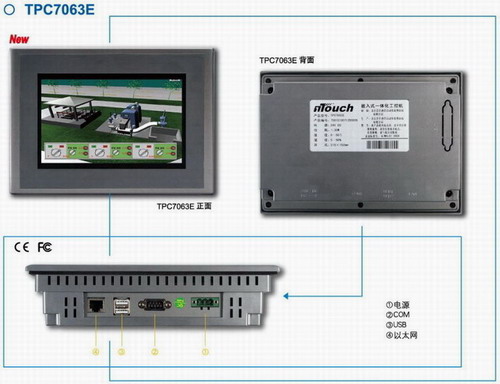

产品名称: 7寸嵌入式一体化工控机
型  号: TPC7063H
价  格:
产品介绍
7寸,高亮度TFT液晶屏,分辨率800*480,四线制电阻式触摸屏,高档塑料结构,工业级低功耗CPU400MHz,64M内存,64M闪存,1*RS232/RS485隔离接口(可选),4个扩展串口(DB25针):2*RS232隔离接口,1*RS485隔离接口,1*RS232/RS485隔离接口(可选),2*USB接口,1*以太网接口(10M/100M自适应),24VDC电源输入,基本配置,WinCE.NET,MCGSE无限点(运行版)
产品特性
液 晶 屏
7"TFT液晶屏,分辨率(800×480
CPU主板
ARM结构嵌入式低功耗CPU为核心,主频400MHz
触 摸 屏
四线电阻式
64M SDRAM
存储设备
64M NAND Flash
2×RS232,3×RS232/RS485,2×USB1×LAN
产品规格
结构
工业塑料结构
安装方式
嵌入式安装
DC24V/30W
总体尺寸
226.5mm×163mm×56mm
前 面 板
226.5mm×163mm×6mm
面板视口
155.6mm×94.5mm
机壳外型
213mm×150mm×50mm
机柜开孔
 215mm×152mm
1.6kg
外壳颜色
灰色
应用环境
工作温度
0~50
工作湿度
5%~90%
储存温度
-10~60
储存湿度
8%~90%
振动频率
10-57Hz 57-150Hz
振动加速度
0.075mm 9.8 m/s2
振动扫频速率
Oct/min 1
产品认证
CE 认证
EN55022EN55024
电磁兼容
符合国家工业三级抗干扰标准
防护等级
IP65(前面板)
