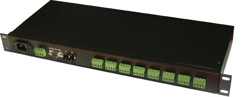

产品名称: 光纤至八路RS422/485隔离集线器[YZ3518]
型  号: [YZ3518]
    YZ3518产品是一款工业级光纤至RS422/485交换机,支持两路可集联上下行光纤接口,八路完全隔离的RS422/485接口,一路上行RS232/422/485接口,RS422/485接口采用工业端子结构,为现场RS422/485接线提供安全,稳定和方便,同时该产品采用19”标准机架式机箱,采用交流AC110-260V和DC10-30V两种可选的外接供电方式;满足不同行业用户的需求。
    YZ3518系列产品内部采用全隔离保护结构,即每路RS422/485接口都采用持续1000V光电隔离,保证每路RS422/485电口在恶劣环境下的稳定性;同时下行每路RS422/485电口都带有故障隔离,信号线短路保护,当下位机设备接口有故障或信号线短路时会自动排除这一路的通信,保证其它路通信正常,保证整个RS422/485网络的正常通信。
性能指标:
  RS232/422/485接口:
1、 RS232速率:115200bps;
2、 RS232支持 RXD,TXD,GND 三线工作方式;
3、 RS422/485速率:115200bps;
4、 隔离电压:瞬间隔离电压5000V;持续隔离电压2000V;
5、 四/八个RS422/RS485下位机接口具有短路保护,有效分离RS-485/422总线;
光纤接口:
1、传输波长:多模850nm;单模:1310、1550nm;
2、传输距离:多模2KM;单模:10~60KM
3、光纤接口类型:SC、ST、FC可选;标配:SC接口
指示灯:
RS422/485接口:
ACT:每路耦合电源指示;长亮电源正常,灭表示这一路无电源;
RXD:接收信号指示灯;接收到信号闪烁,没有接收到信号不亮。
光纤接口:
 ACT:光纤连接指示,长亮光纤正常,灭表示光纤为连接或光缆有断路;
树形连接方式:上位机P1或P2端口与下位机P3-P11成独立通信方式。
星形连接方式:上位机P1或P2端口与下位机P3-P11成交换通信方式。
典型应用:
1、多点多设备远距离通信;
A、全隔离,解决RS485/422总线结构容易产品电位差而烧坏接口设备问题;
B、光纤通信,解决远距离通信问题,理论上RS422/485,最远通信距离为1200米,在中间加一个中继器也只能让RS422/485总线的距离再延长1200米,这个距离又受到节点和速率的影响,有时是达不到这个距离效果,而远距离的通信更易产生电位差烧坏接口,光纤通信不但可以解决长距离通信问题,而且不需要加中继器,也不受节点的限制,更不会产生电位差烧坏接口,是多点多设备远距离通信的最佳选择。
应用范围:电力系统,交通,能源监控等。
产品选型:
 产品型号   产品规格
 YZ3528   两光口,八路全隔离RS232/422/485接口,标准1U机架
 YZ3518   一路光口, 八路隔离RS232/422/485接口,标准1U机架
 YZ3508G   八路全隔离RS232/422/485接口,标准1U机架
 YZ3524   两光口,四路全隔离RS232/422/485接口,标准1U机架
 YZ3514   一路光口, 四路隔离RS232/422/485接口,标准1U机架
 YZ3504G   四路全隔离RS232/422/485接口,标准1U机架
