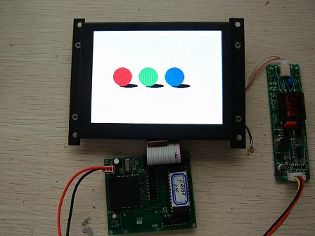

单片机控制真彩色液晶显示方案PVA050-256
名称: 单片机显示终端
型号: PVA050-256
杭州平望显示控制产品核心电路采用ALTERA公司的大规模可编程集成电路(FPGA) EPM3128 编程实现,性能稳定可靠。
适配于cpu5196X868088Z80DSP等,采用ALTERA公司大规模可编程集成电路( FPGA EPM3128 编程实现,性能稳定,不局限于单色的字体问题,高宽温,高亮度,大视角。
*WLA56,WLA50 可控制彩色TFT320*RGB*240)液晶显示屏,采用I/O连接方式,可显示256种颜色;
*为提高读写速度、简化程序,显示屏中每个点影射显示缓存中的一个字节,显示屏中的行列号与缓存器的行列号一一对应,因此,只需输入行列号,便可直接读写相应点数据,不用计算点在显示缓存中的地址,写入数据后列地址(X 坐标)自动加1,写满一行后自动换行。用户也可实现Y坐标自动加1
*由于显示缓存采用SRAM,对于320XRGBX240点阵彩色LCD,可储存4页显示内容;
*对当前页或任一页读写不影响当前页的显示,无雪花现象,页之间的内容可方便地实现交替显示;
*适配CPU51,96,X86,8088,Z80,DSP
*PVA050-256方案适用于4.5寸,5寸模拟屏。
