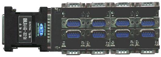

产品名称: 16232B RS-232一变十六通信扩展器
型  号: 16232B
一、用途
RS-232一对十六通信扩展器(型号:16232B)用于一个RS-232串行口与多个(1-16个)RS-232串行口的通信连接。16232B使传统的RS-232口实现多机通信。16232B已经有16个下位机的插座(DB-9针座),无需修改软件、无须供电。
16232B的RS-232串行口只有TXD(发送)、RXD(接收)、GND(信号地)三个信号。16232B适用于一台上位机的RS-232口同时驱动多至十六台下位机的RS-232口。
二、安装及性能
16232B的外型为DB-25(孔)/DB-25(针)转接盒大小,其DB-25孔端直接外插DB-25针座RS-232串行口或者通过DB-9/DB-25转接线外插DB-9针座RS-232串行口。16232B无须外接电源!16232B还配套有带16个DB-9针座的板,直接插16232B的DB-25针端。
十六个准RS-232口可以直接外插波仕电子的RS-232/RS-485/RS-422转换器、BS232-9型RS-232光电隔离器、Y232A2型RS-232光隔远程收发器。
