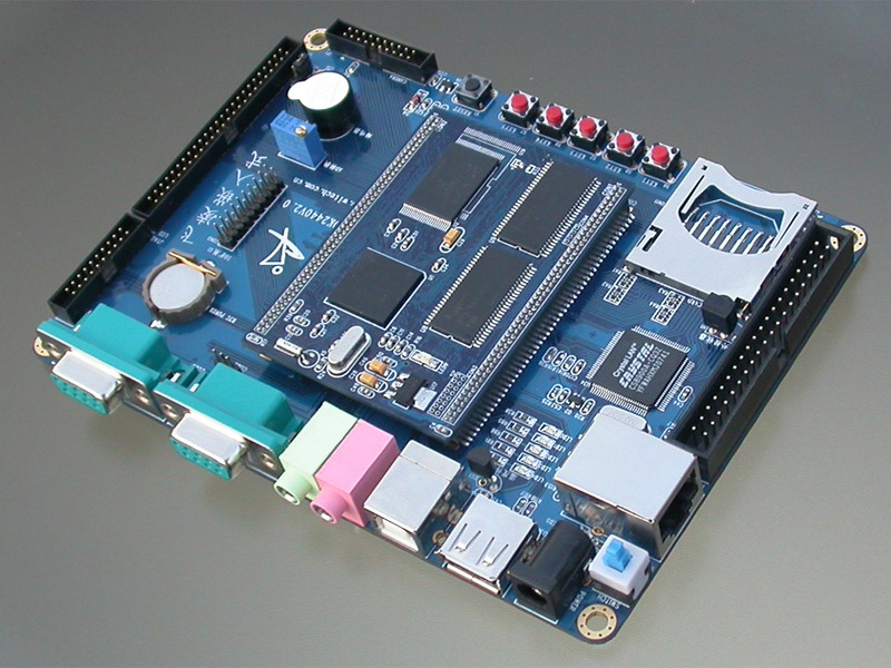

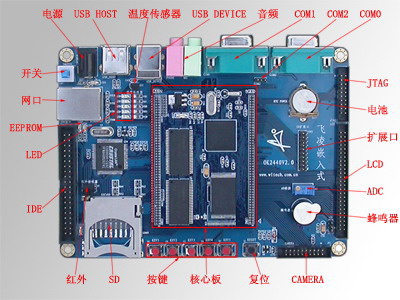

开发板硬件资源
硬件资源
CPU
三星S3C2440A,主频400MHz,可倍频至533MHz
内存
64M,可根据需要扩展到128M
NAND Flash
64M,可更换为16M、32M、128M
串口
一个五线异步串口,一个三线串口,一个三线扩展引出
网口
一个10M网口,采用CS8900Q3,带联接和传输指示灯
USB接口
一个USB1.1 HOST接口
一个USB1.1 Device接口
音频接口
一路立体声音频输出接口可接耳机
另一路音频输入可接麦克风
存储接口
一个SD卡接口
一个IDE接口可直接挂接硬盘
LCD和触摸屏接口
集成了4线电阻式触摸屏接口的相关电路
目前支持3.5寸、5.6寸、5.7寸、8寸TFT液晶屏
3.3V/5V电源供电,可为多款液晶提供电压支持
摄像头接口
板上带有一个2mm间距的20P插座做为扩展,用户可使用此扩展口连接 各种摄像头
时钟源
内部实时时钟(带有后备锂电池)
复位电路
一个复位按键;采用专用复位芯片进行复位,稳定可靠
调试下载接口
一个20芯Multi-ICE标准JTAG接口
配有一块儿下载调试板,支持WIGGLER调试及JTAG下载
电源接口
5V电源供电,带电源开关和指示灯
温度测量
一个高精度温度传感器,如果您感兴趣,可以做一个多点的温度采集系统。
红外 一个一体化红外遥控接收头
AD转换 一个可调电阻接到ADC引脚上用来验证模数转换
EEPROM 一片IIC接口的EEPROM
其他
五个用户按键
五个用户LED
一个PWM控制蜂鸣器
开发板硬件资源

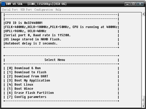

Bootloader:
启动时间
可以设置启动时间
启动方式
可设置默认启动方式,WINCE或Linux
下载调试
支持USB及串口方式下载,可以通过USB将OS或者应用程序下载到内存进行调试
FLASH管理
支持FLASH的烧写、擦除、坏块管理等功能
其他
支持双操作系统
Linux可自行设置添加启动参数
支持cramfs、yaffs两种文件系统的烧写

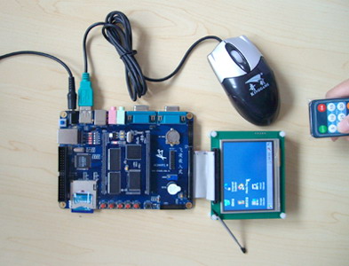

图片浏览                媒体播放器
注册表管理器              修改分辨率
IE浏览器               游戏
温度测试程序             串口测试程序

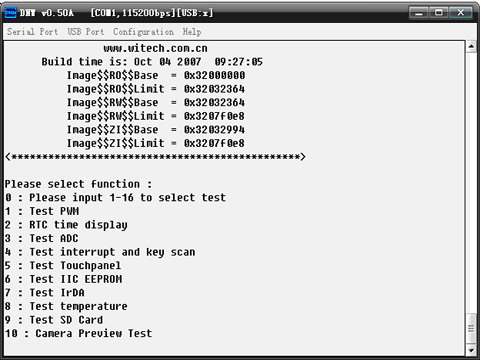

无操作系统支持的应用程序开发DEMO(ADS环境下开发)
测试功能
  1. 蜂鸣器
  2. 实时时钟
  3. A/D转换
  4. 按键及中断
  5. 红外接收
  6. 温度传感器
  7. IIC EPPROM
  8. 摄像头
