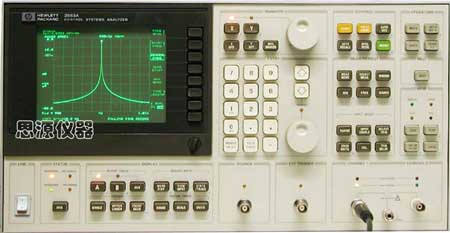

结构动态分析仪 HP3563A
厂家: 美国惠普
重量: 27 kg
  HP 3563A 控制系统分析仪是一台双通道FFT分析仪。HP 3563A 能对从直流到100KHz的模拟信号进行时域、频域和频率响应的测量。同样的测量也能对采样率高达256KHz的数字信号进行。HP 3563A 既有线性和对数分辨率测量方式,也能提供正弦扫频测量。该仪器的分析特征能提供灵活的数据处理能力,如直方图、频率响应合成以及曲线拟和程序。
    HP 3563A 具有一对差动输入通道和一个内建信号源。2个通道都能对模拟和数字混合信号进行测量。该分析仪还能驱动不带控制器的HP-GL接口的绘图仪,也能直接驱动外磁盘驱动器储存测量数据和仪器状态。该仪器具有GP-IB接口。
应用范围:
模拟和数字设备的信号分析、电路网络分析、电路网络的辅助设计等。
  • 64 µHz to 100 kHz
  • 150 dB dynamic range
  • Internal source provides random noise, burst random, sine chirp, burst chirp, fixed sine, and swept sine
  • Spectrum, network, transient analysis
  • Vector averaging, waveform math, curve fitting, frequency response analysis
  • Digital stimulus and measurement capability
  • GPIB
模拟输入: 2差动
数字输入: 2
源输出: 数字输出;扫描正弦输出
最大频率: 100 kHz
信道
频率范围: 由2、10划分
实时BW10: kHz(1个信道)
内在磁盘: 否
存储器: ~100 Kb
曲线拟合: 是,40极点/零
合成: 是
测量模式: 线性模式; 对数模式; 扫描正弦模式; 时间捕获 (可以到HP-IB磁盘中)
复印件: HP-GL绘图仪
接口: GP-IB
