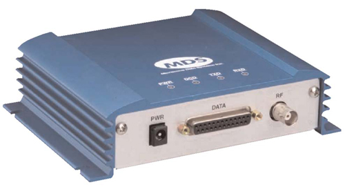

产品名称: MDS OEM 数字数传电台
型  号: OEM EL-7052/EL-7054
价  格:
产品介绍: 工作频段
  MDS EL-7052 220-240MHz MDS EL-7054 330-512MHz
性能特点
     高质量、高性能、低价位       世界各地常用频段
     通过多个机构检测认证        尺寸小便于OEM集成
     9600/19200bps数据吞吐量      电台软件可升级换代
     温度及电源适应范围大        尾噪声脉冲抑制
     数据直接启动发射,透明数据传输   输出外接装置控制信号
     载波检测信号供载波碰撞检测使用   低功耗、休眠模式,可用太阳能电池供电
     用手持编程器,或MDS组态软件,或Windows超级终端设置电台
MDS OEM数传电台
  OEM系列数传电台是为点对多SCADA专网及其他遥测、遥信、遥控系统设计的超值数传电台。覆盖频率范围132-174MHz,220-240MHz,330-512MHz,800-900MHz。它有两款设计,没有机壳的集成板和有机壳的整机。集成板可以直接与RTU,电子流量测控装置或彩票终端集成在一起。有铸铝机壳的整机可以接上电源、天线和数据装置直接使用。
  DATA数传电台的设计可以帮助你减少通信系统的费用,功耗低,射频接头小,便宜。当集成在电子流量测控内时,仅需8VDC电压。DATA电台符合一级,一类电子内部设备安全标准。
  所有DATA系列产品可以贴专用商标。
集成板数传电台
  集成板数传电台的尺寸约120mm×95mm。带有BNC射频接头,TTL或RS-232接口,DB-25孔接头。可选用附加的RS-485/422接口板。
  集成板数传电台通过了安全标准检测,有射频屏蔽,它可以直接插入其它装置内作内部电台用,可以和其它产品紧密集成在一起。用RTU的处理器可以得到电台参数,可以进行整体网管,包括电台参数的设置、诊断和管理。指示灯显示运行状态。
  下列机型可以提供:
    TTL板:8VDC电源供电
      RS-232板:10-30VDC电源供电
          数字调制解调器:9600bps
             模拟方式:支持Bell 202协议,支持带VOX的外部调制解调器(4线音频),可切换的预加重和去加重。
整机数传电台
  整机数传电台是由集成板加上压铸的铝壳组成,接口有RS-232或RS-485两种。10-30VDC电源输入。
数传电台技术规格
技术规格
150MHz,220MHz,450MHz,800MHz常规电台
电台类型
频率合成式,单工或半双工方式,信道占用带宽12.5/25kHz,同频或异频传输
电源要求
供电电源: 10-30VDC,用5.5mm插头或DB-25接口供电
接收电流: 75mA@13.8VDC
发射电流: 480mA@13.8VDC,2W
电路保护: 2安培自恢复保险,内置极性相反保护,电源输入保护
数据接口
接    口: 透明RS-232,DB-25孔
端口速率: 1200,2400,4800,9600,19200,38400bps
空中速率: 9600bps
数据时延: <15ms
发射单元
频率范围: 132-174MHz
220-240MHz
330-512MHz
800-960MHz
频率步进: 5/6.25KHz
调制方式: 4 LEVEL FM
载波功率: 100mW,1W,2W/5W,15W,25W
占空比:50%(100%附加散热器)
输出阻抗: 50欧姆
频率稳定性: 1.5ppm,-30℃+60℃
占用带宽: 12.5/25KHz
邻道辐射: -65dB
超时定时器: 1-255秒
发射启动: 数据直接启动
启动时间: <7ms
接收单元
频率范围: 132-174MHz
220-240MHz
330-512MHz
800-960MHz
类型: 双超外差式
频率稳定性: 1.5ppm,-40℃ to+70℃
辐射和镜像抑制: -70db
灵敏度: 12dB Sinad@-116dBm
数据性能: BER10-6@-108dBm
交调抑制: -70dB最小
邻道带宽: 55dB
信道带宽: 12.5/25KHz
使用环境
温度范围: -40℃ to+70℃
湿度范围: 95%@40℃ 非冷凝
重量
集成板产品: 0.135KG
整机产品: 0.45KG
外形尺寸
集成板产品: 110×19×95mm
整机产品: 165×44×120mm
机壳: 铸铝
核准认证机构
安全性 欧洲—ETSI CE ENTELA
美国—ENTELA
认证机构 美国—FCC
