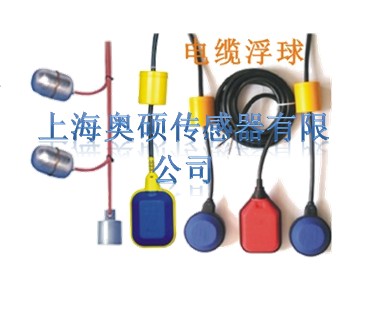

产品名称: 电缆浮球液位开关
型  号: CF系列
简    介:
CF系列电缆浮球液位开关外壳是利用塑胶注塑射出一体或不锈钢焊接成型的,所以成品结构坚固,价格低廉,寿命长。多点液位控制可用于沉水泵或含有杂质/颗粒的液体中,效果非常好。当然在一般有波动性的液体中更不成问题。
动作原理:
    CF-A电缆浮球液位开关是利用微动开关做接点零件,当液位上升浮球上扬线角度超过28度的时候,开关变会有(接通)ON或(断开)OFF的接点信号输出。
    CF-B电缆浮球液位开关是利用水银开关做接点零件,当液位上升接触浮球时,浮球以重锤为中心随液位上升做角度变化,当浮球上扬角度超过10度时,开关变会有(接通)ON或(断开)OFF的接点信号输出。
结构尺寸:
      CF-B  TYPE
1.电缆线:硅橡胶线                    2.浮球外壳: 不锈钢304
3. 防护等级: IP65                        4.开关元件: 水银开关
 CF-A   TYPE
1. 电 缆 线: 氯丁橡胶线  聚氯乙烯线   2. 浮球外壳:  聚丙烯
 3. 防护等级:  IP65                     4,开关元件: 微动开关
产品特性:
       型号                        CF-A                       CF-B
浮球材质                     聚丙烯                      不锈钢
接点容量                    10A/220VAC                 2A/220VAC
适用比重                       0.6                         0.5
重   量                      780g/5m                     500g/5m
安装注意事项:
     浮球动作长度“a”必须小于槽壁与电缆距离“A”,否则会造成电缆浮球动作不正确.浮球控制之最低水位“d”必须大于水泵之最低水位“D”以保证电机不被损坏.电缆浮球安装位置与水口应保持相应距离,避免被水冲击造成误动作,若无法避免时可加装防波管或防波板进行改善.
